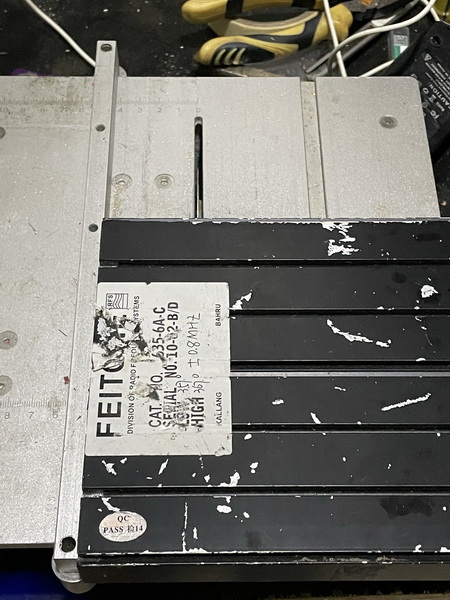

于是想到早些时间朋友送我个双工器,说是已经调乱的我就放一边没理,马上到杂物房找找看,真的找出来了。
[attachment=774960]
一看这上面的频率 好家伙啊 是个350兆的双工器,咋能用在400兆上呢。
于是就问问台上的老师,自己去百度,终于知道双工器有频率之分,高低口,天线口等等术语。看螺丝有扭过的痕迹估计这个拆开之前已经被玩坏了,

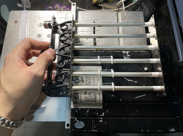

拆开之后看见里面有些银色的管子,管子隔壁有些银色的铁丝,U字型的L字型的,具体作用不得而知,应该是一个收一个发吧。

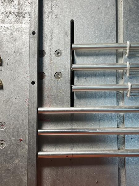

下面正式开始改造,手头上有一个发黑的400兆双工器,拆开对照了一下400兆双工器和300兆双工器在腔体的长度,铜棒的长度,U型铜丝和L型铜丝长度均有区别。看图
于是就照葫芦画瓢,按照他的长度尺寸来修,首先切割铜棒,切到和400M的一样长。测量切割耗时30分钟
再切割腔体,这些小工具加工腔体有点吃力,切了大概1个小时,耳鸣,手软,腰酸,腿软。。。。不说了。。。。
切完之后,重新攻牙。修毛刺,清洗干净,好了,3小时过去了。

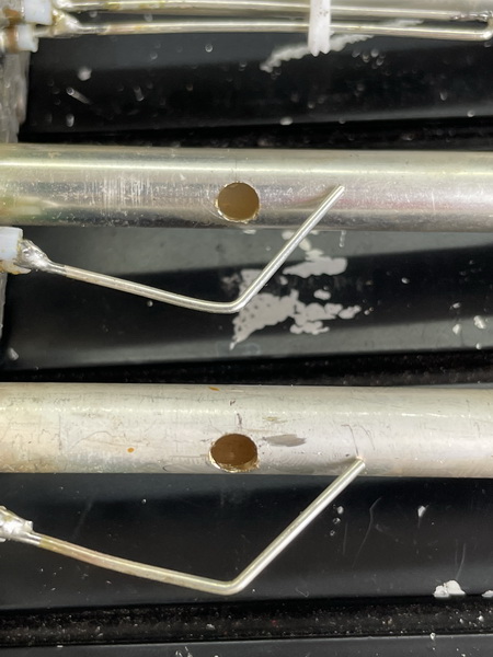

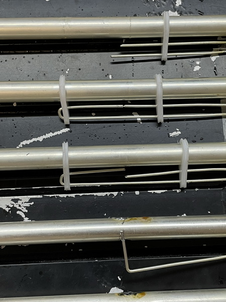

接下来改小铜丝(虽然不知道用途,照葫芦画瓢)
好了,准备试装,由于测量的尺寸不对,发现腔体短了一些,又一波操作,终于装上了。
调到业余,差8兆,随便测试一下,损耗还满意的,第一次改造350双工器,成功。
