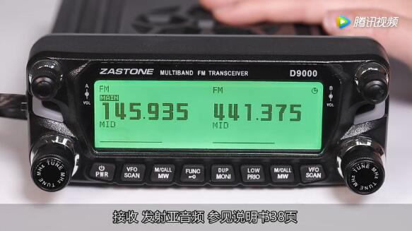

1、亚音如何设置
假设不小心和陌生人设置的频道一样,如何让别人听不到自己的讯息,这时候就需要给这个频道加上密码了。
(1)数字加密
在正常传输的信号中附加一些特定的数字编码(通常为三位八进制数字信号,用DCS表示),此方式称为数字加密方式,基本原理同模拟加密方式。就通信质量而言,两者是一样的,因为,它们仅仅作为一种识别信号,一旦识别完毕即被去掉。两者的不同之外在于:模拟加密一般采用模拟电路处理,数字加密则需采用数字电路处理,相对而言,数字电路比模拟电路精度高、处理方便、可编程。其设置方法与设置模拟哑音频的方法基本相似。
(2)模拟加密:
在正常传输的信号中附加另一个人耳听不到的音频信号,称此音频信号为哑音频或亚音频信号,发送与接收方所设置的哑音频信号的频率应相同。当发送方附加了哑音频信号后,接收方只有在收到相同的哑音频后,才能打开前级静噪电路,让信号向后级电路传输,解调正常音频信号,用户才能听到正常音频;否则,若接收方未设置哑音频功能或与发送方哑音频频率不符,均不能打开静噪电路,当然也听不到正常音频信号。设置方法:先设定通信频率;再通过按“功能键+数字键”调出哑音频设置操作;再根据需要调整哑音频值;存储到信道。
收/发不同频如何设置
接收与发射可以同频率也可不同频率,总体而言,收/发不同频方式比收/发同频方式通信质量更高。
设置方法:首先,将对讲机的操作模式切换为频率模式,先输入接收频率值;再通过“功能键+数字键”调出收/发不同频的设置功能,一般有两个或三个选 项:+、-、同频。所谓“+”,是指以当前接收频率为基础,发射频率高于接收频率;所谓“-”,是指发射频率低于接收频率,根据发射频率是高于还是低于接 收频率分别选择“+”或“-”;再通过“功能键+数字键”调出差频值设置功能,将此值设为所需的接收与发射频率的差值(如:接收频率为145.35,发射 频率为144.35,发射频率比接收频率低1M,应设为“-”,差频值设为1M),然后,按照信道存储的方法存储以上数据,即实现了收/发不同频。
有些机器专门设置了两个存储键,用于分别存储接收频率与发射频率。这时,先切换到频率模式,输入接收频率并用接收存储键存储,再输入发射频率并用发射存储键存储。

模拟哑音并不等于加密,当设置发送模拟哑音时,接收方如果没有设置接受模拟哑音,或者设置了和发送方相同的模拟哑音,都是可以听到的,楼主自己都还没搞清楚吧。
