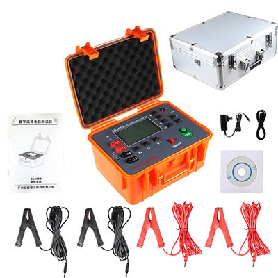

[url=]ES3050等电位电阻测试仪[/url]具有:金属构件之间等电位联结电阻测试,设备接地与地网之间连接导体的电阻测试,直流低电阻,变压器直流接地电阻测试。报警功能,USB接口,数据上传功能。量程:0.0000Ω~30KΩ、分辨率:0.0001Ω、直流电压:0.0~1000V、交流电压:0.0~750V、数据存储1000组

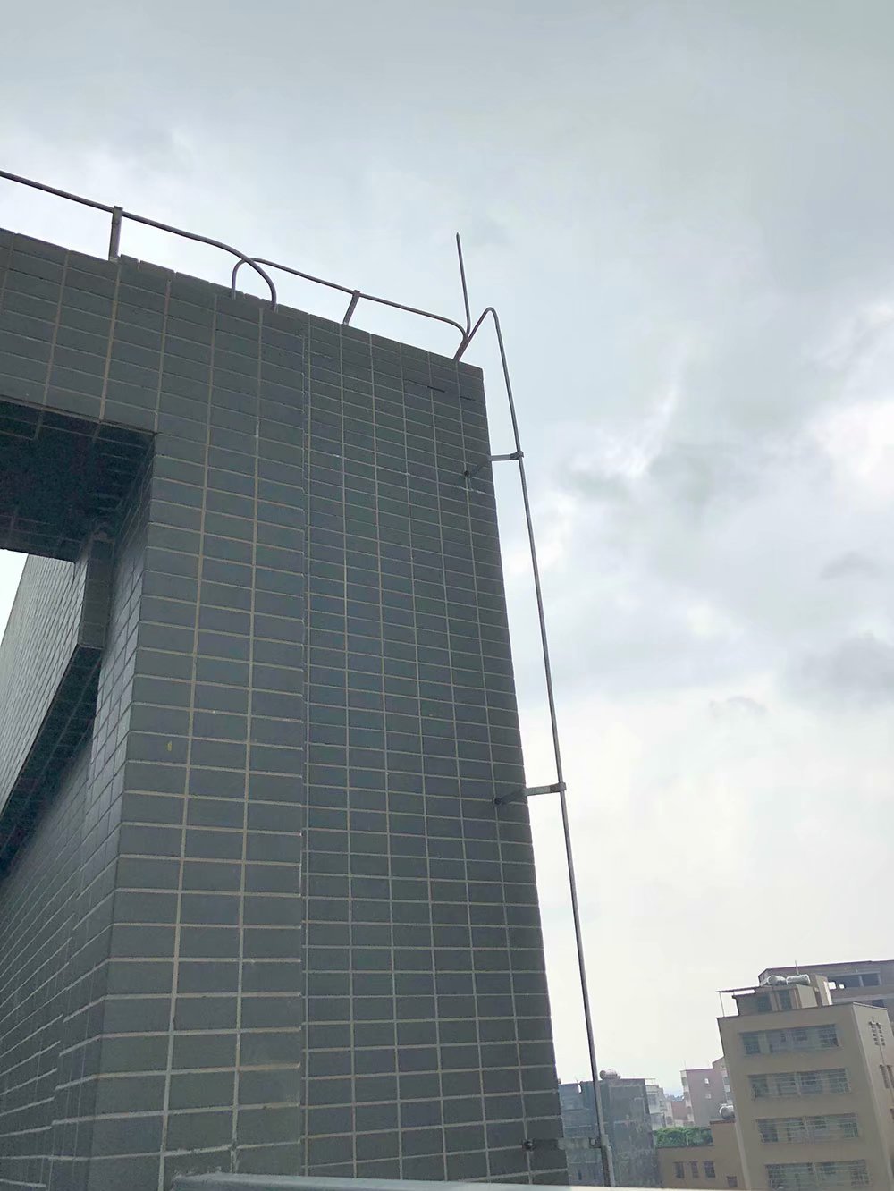

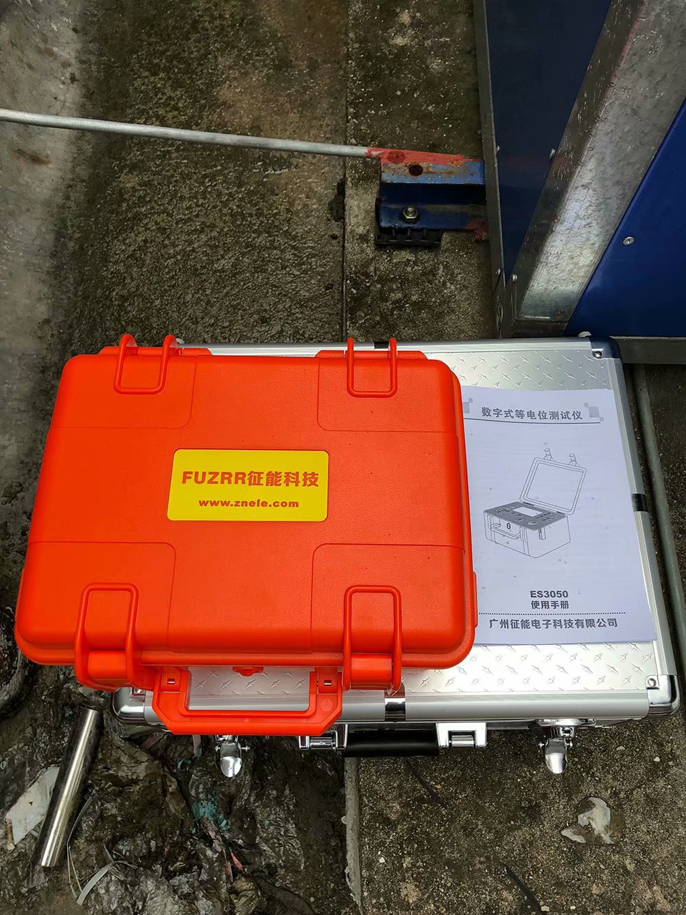

要测量的防雷带联结电阻
拿出仪表

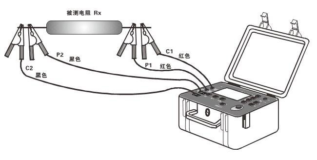

仪表测量接线图

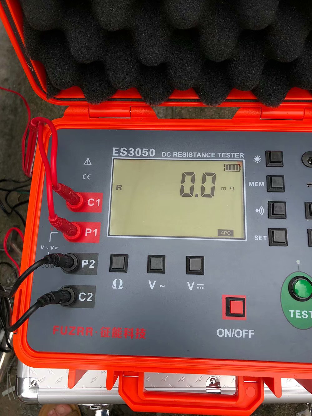

打开上盖,按“ON/OFF”键,开机,显示0.0mΩ

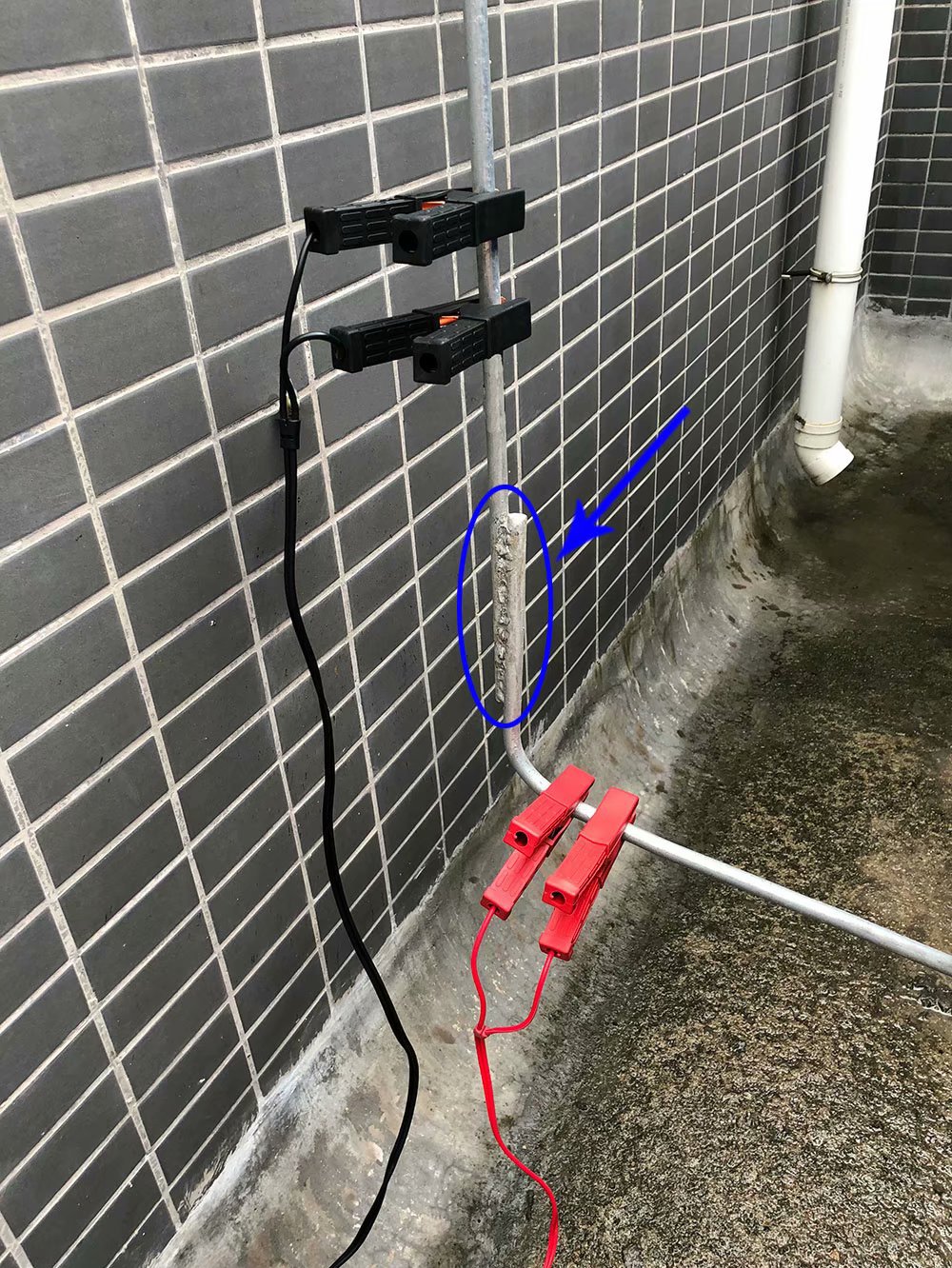

二个黑色夹子夹住被测体一端,二个红色夹子夹住被测试体另一端,注:四个夹子一定要钳上
二个红色插头插到C1,P1,二个黑色插头插到C2,P2,注:四个插头一定要插上

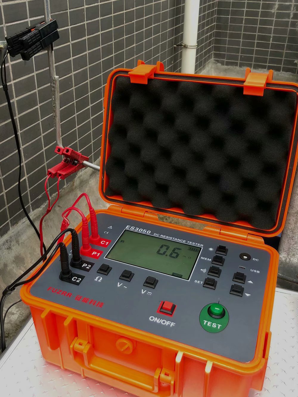

按“TEST”键,倒计时开始,开始测试。
当倒计时结束,显示此处电阻值为0.6mΩ
按“ON/OFF”键,关机,结束测试
