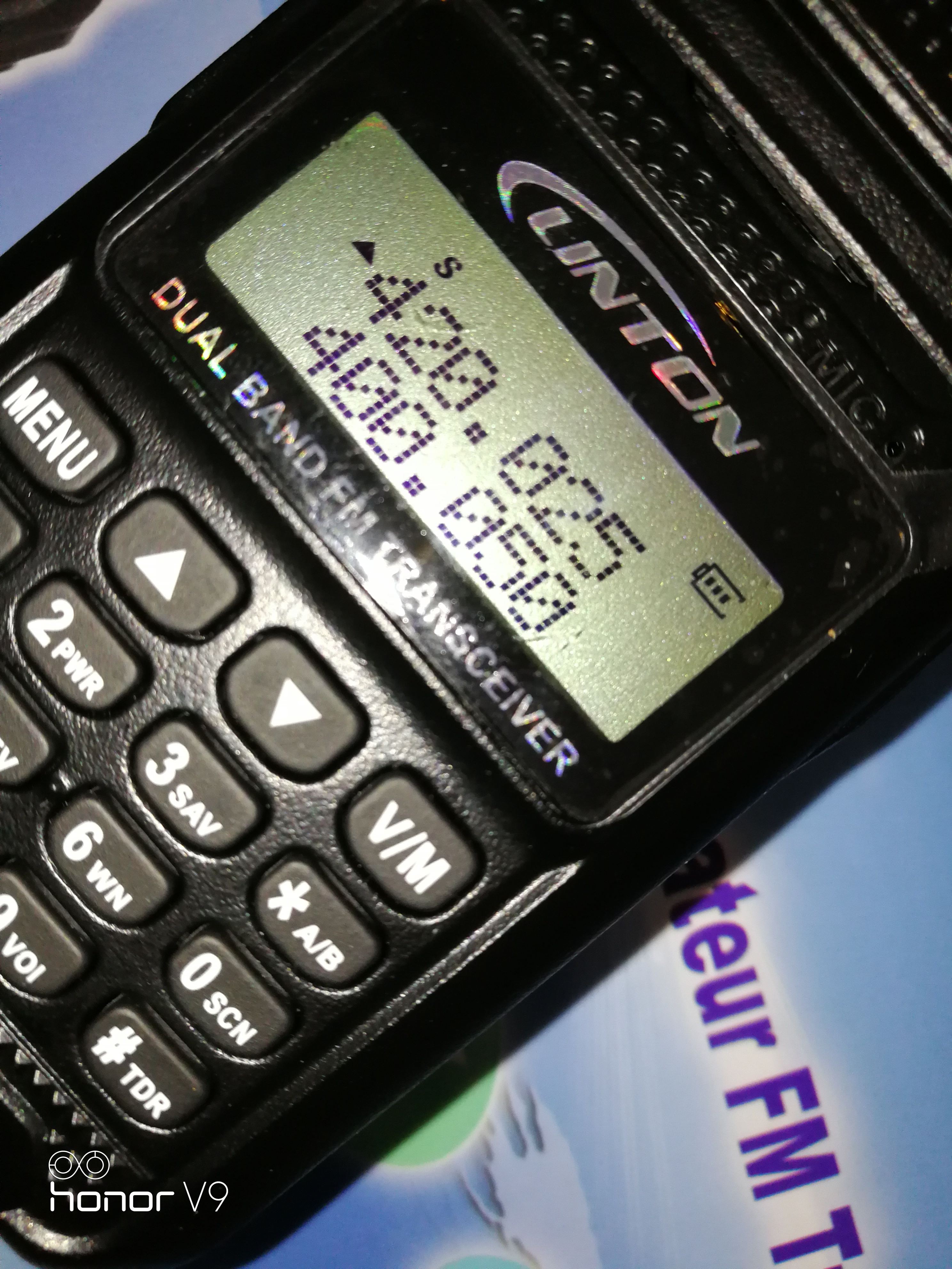

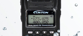

             如何调节频率:开机时显示的是上下两组频率,因为这款是双段双显(双段指的是400-470MHZ和136-174MHZ)对讲机。只要在这个频率范围就可以随意输入你要的频率都可使用。
             如何切换上下频率:然后要切换上下的频率,要按*A/B。因为这款机子是双待机,可以同时待机上下两组不同的频率,接收时是哪个信号先进,先听哪个频率,发射时要按:*A/B键,来切换你要发射哪个频率。
               频率和信道模式的区别是:在频率模式下可以直接输入你要的频率,然后把频率存储起来就是信道模式。

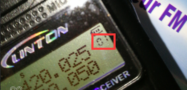

               信道模式的操作如下:按MENU,然后通过上三角和下三角键选到25项。再按MENU,通过上三角和下三角,选到你要的信道,比如001,再按MENU键保存就可以了。
               切记!如果要改动频率,一定要在频率模式下才行。

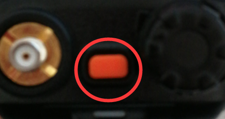

               如何打开报警功能:对讲机顶上有一个橙色键,长按,那个是报警功能。遇到危险时,可以呼救,按一下PTT键就可以退出报警功能。
