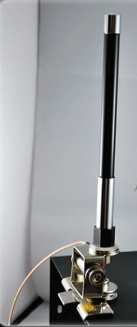

          其次,我们可以从车载天线入手哦。好多亲亲都以为车载天线一定要配车台才能使用,其实不然,手台也是可以配用车载天线的哦。
         配用车载天线,我们需要搭配的配件有:车载天线(新名770R天线)
         馈线(特氟龙细银线)
         吸盘(K505M吸盘)/夹边(RB400黑夹边)
         转接头(取决您对讲机的接口)。
         明天小编会着重讲一下转接头的挑选接口以及怎么分辨
         PS:吸盘和夹边选一即可,吸盘直接吸在车屁股上或车顶,夹边夹在后备箱。
