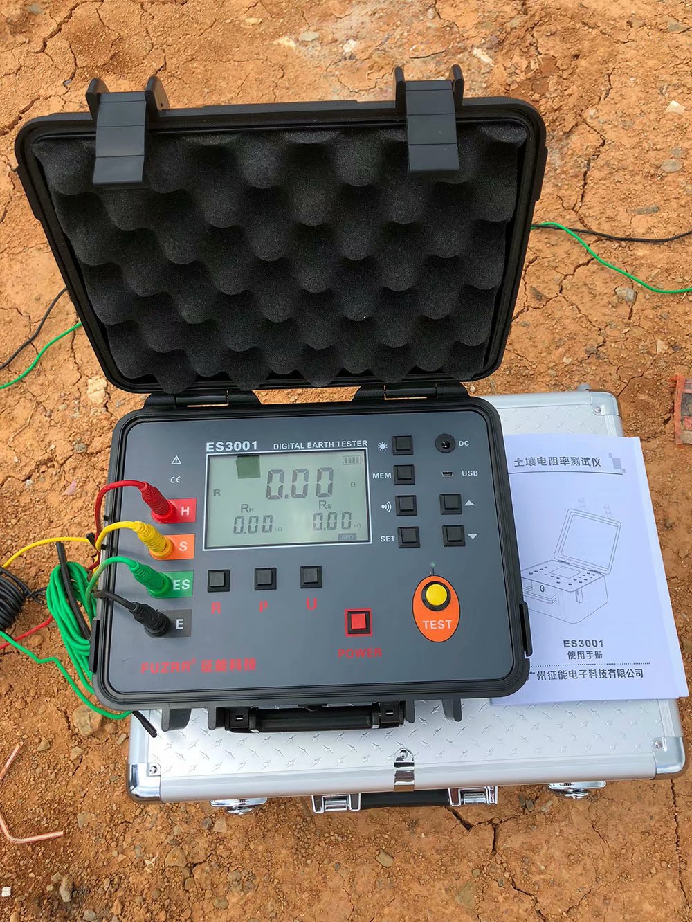

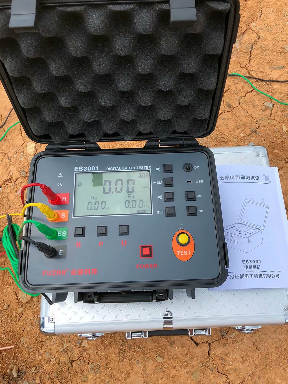

打开仪表箱,拿出仪表。
ES3001土壤电阻率测试接线图。

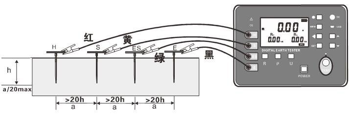

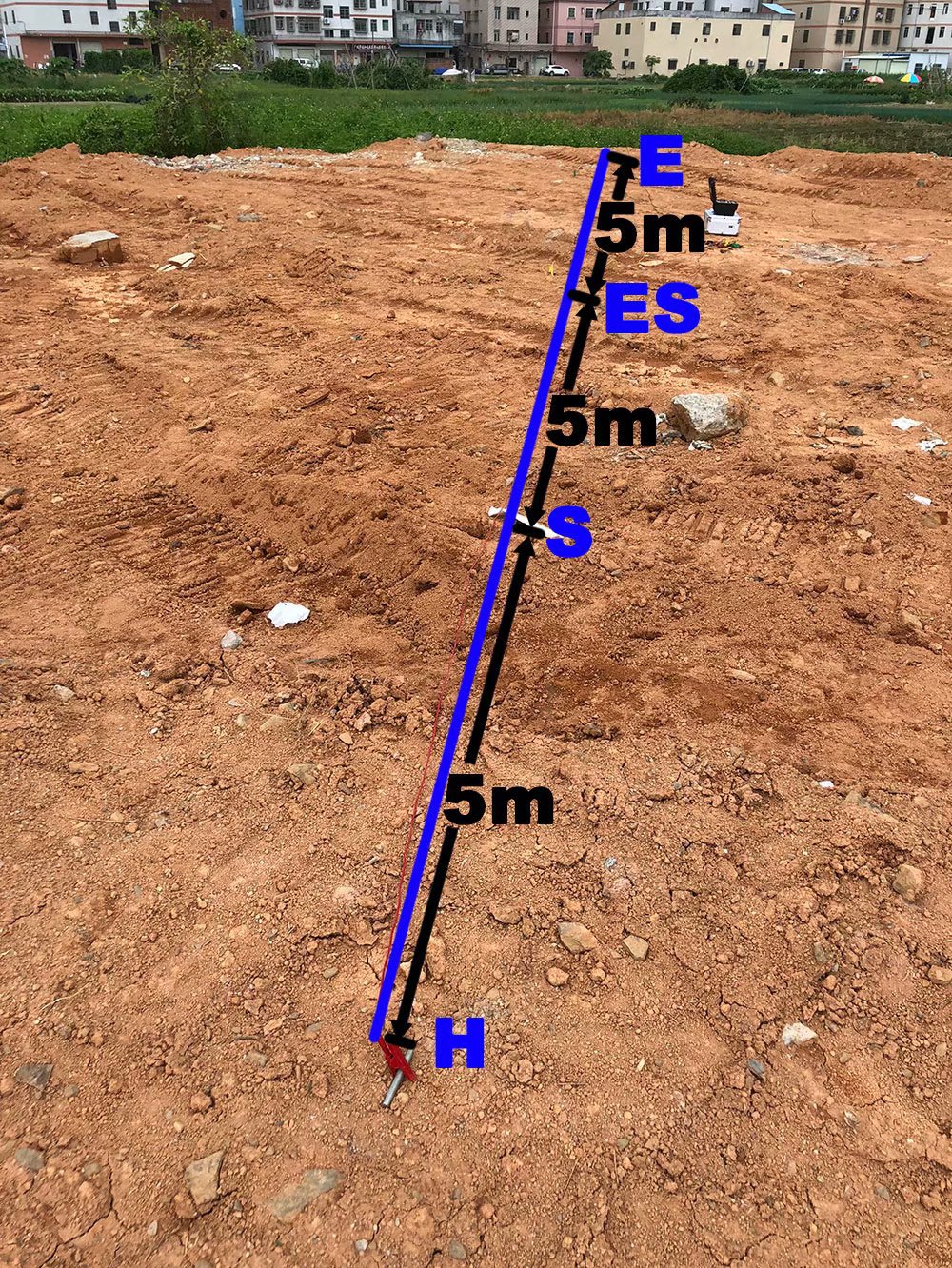

例如测量5米深土壤电阻率,H,S,ES,E地桩相隔5米,排成一条直线打下去,10米则相隔10米排成直线打下去。

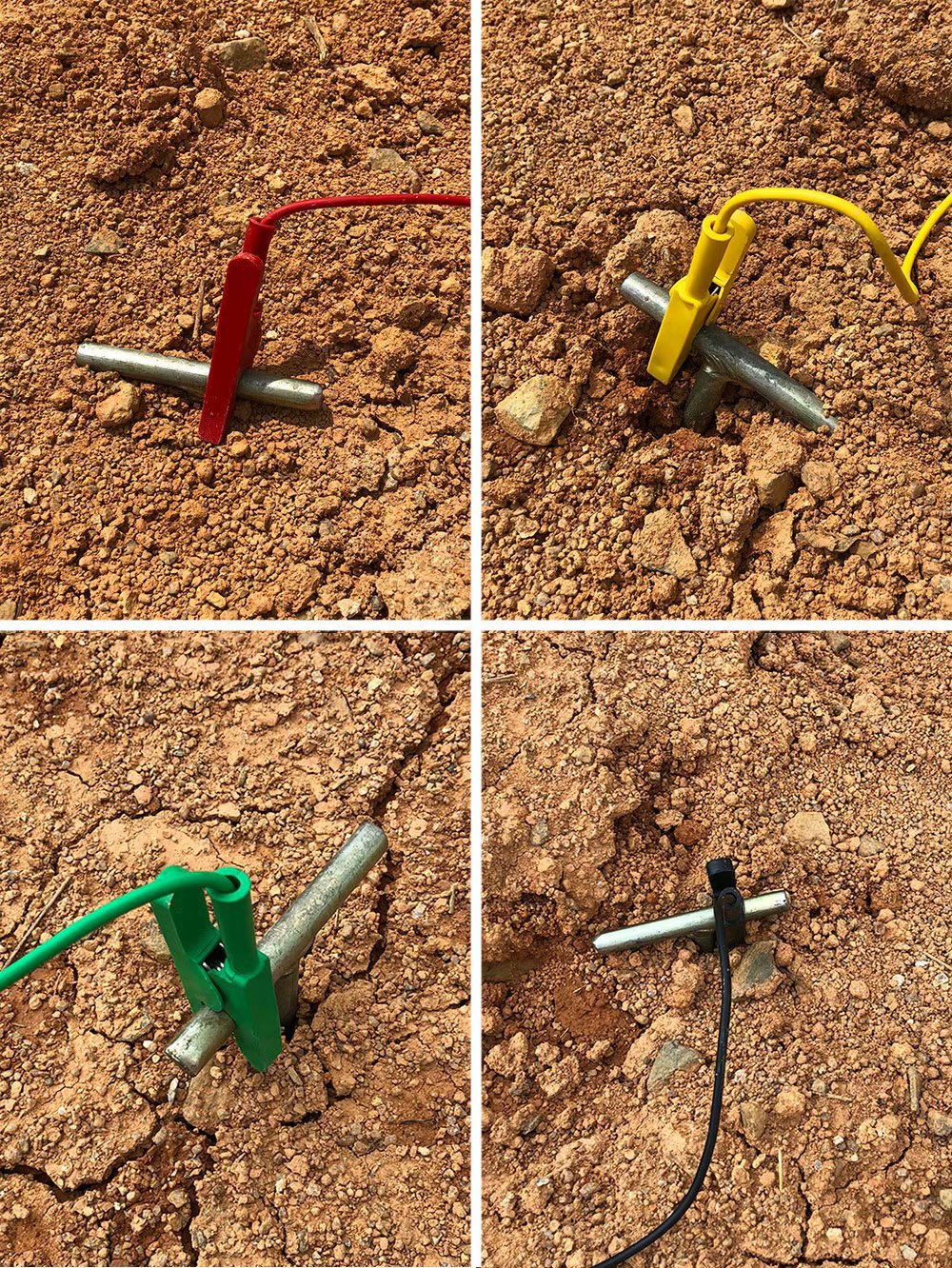

红色H,黄色S,绿色ES,黑色E,地桩需全部插入土壤里。
红色线插入H端,黄色线插入S端,绿色线插入ES端,黑色线插入E端。

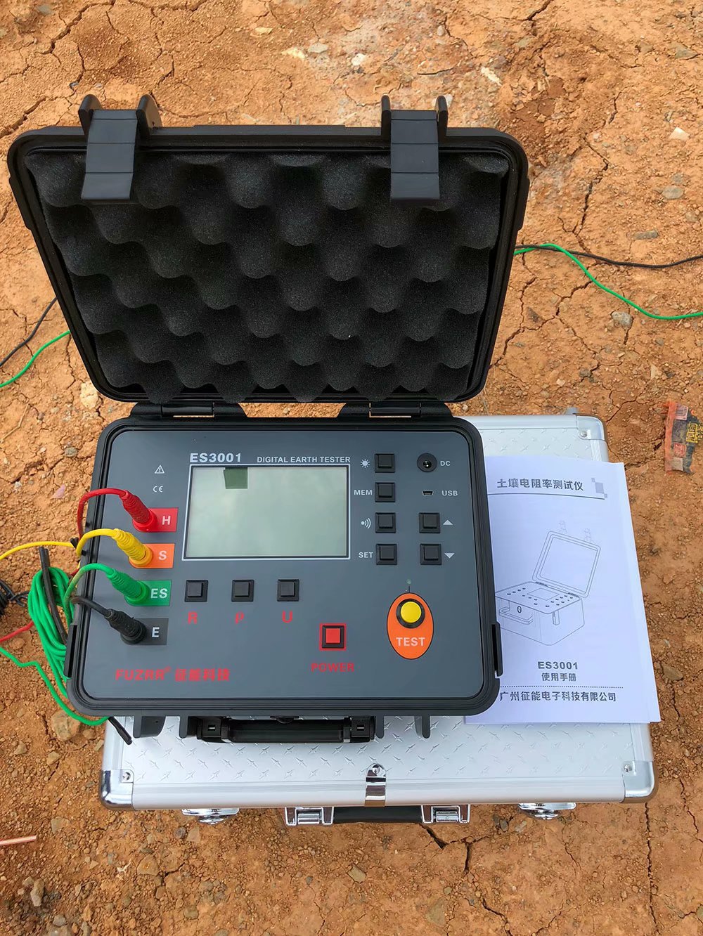

按“POWER”键开机,默认测接地电阻功能档。
按仪表上的“ρ”切换到土壤电阻率功能档。

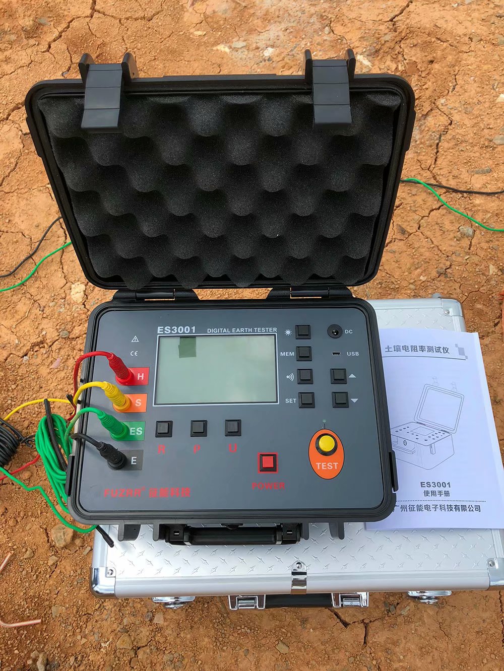

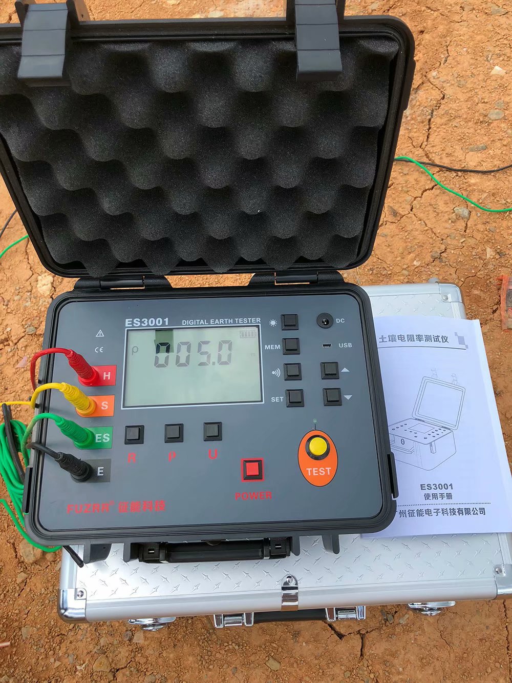

长按“SET”键进入距离设置,默认5米距离。按喇叭符号键选择百,十,个位切换,按上箭头,下箭头选择+1,-1操作。
长按“SET”键保存退出。

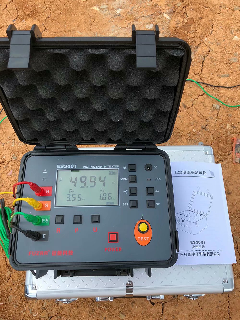

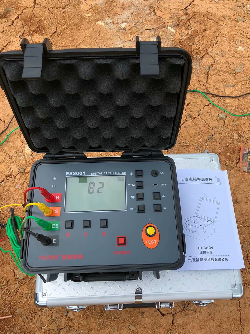

按“TEST”键,倒计时开始,开始测试。
当倒计时结束,土壤电阻率值出现,此时的土壤电阻率为49.94Ωm。
按“POWER”键关机,测量结束。

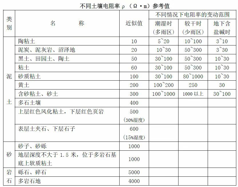

附上不同土壤电阻率参考值。
